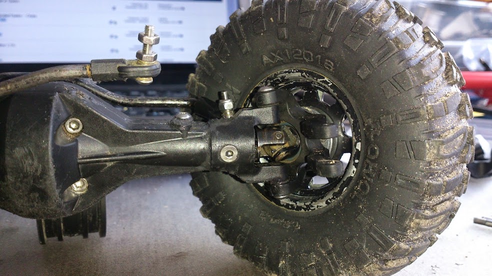

В таком виде мосты проездили уже почти год, все надежно, ничего не сломал, привода в отличие от предназначенных для scx, не разбило, модель я не жалею, езжу на бк, 3s и двухступенчатой коробке.
Ширина моста по хексам с 4мм хексами получается 190мм.
Сначала ездил с тягой между колес позади моста.
Но потом понял, что в стоке кулаки врайта имеют нулевой Аккерман, соответственно, смысла в тяге сзади нет. Тем более, изготовив новые пластинки на кулаки, можно сделать небольшой правильный Аккерман при тягах спереди. Поэтому пластиковые уши кулаков отрезал.
Поясню о пластинках, про которые написано выше. На мостах показывать не стал, нагляднее это видно на узле кулак+с-хаб. Добавил кое-какие линии, чтобы было еще нагляднее.
Правильный небольшой аккерман очевиден, опять же, я не пытался сделать максимум, можно сделать еще больше, ограничение накладывается дисками. А если они например еще и с допвылетом, то можно все сделать совсем красиво.
