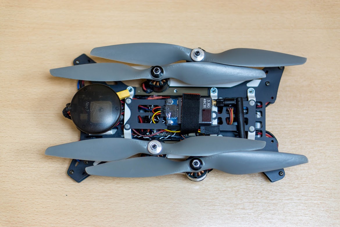

Знаю, знаю, что смысла сейчас, после выхода Мавика, изобретать велосипед нет. Но тем не менее. Версия 3. Скорее даже даже 3.1.
Так случилось, что свой предыдущий рюкзачно-чемоданный коптер я летом утопил. Совсем. С концами. И надо бы было успокоиться, плюнуть на все, подзаработать денег и купить уже Мавик. Но мы комсомольцы, без трудностей не можем. Да и коллеги по цеху уже заспрашивали – будет ли продолжение темы. Встречаем:
По случаю в шкафу еще лежало часть «старого хлама» и разные части тела так и чесались что-то из этого сделать. Проведя инвентарную опись радио-хобийной секции шкафа для «сбычи мечт» нашлись следующие железки.
1. ВМГ SunnySky V2216-800 + APC SF 1055
2. АКБ 4S 5000mAh. Аж целых 6шт. – остались от гексы.
3. APM 2.5 + Neo 7 с компасом + Power Module
4. minimOSD
5. TS832 Video TX (5.8GHz, 600mW)
6. Приемыш FrSky TFR4 (FASST)
Были еще старые ESC типа HK BlueSeries. Но хотелось что-то нового и легкого. Посему купил 4шт. XRotor 20A от rctimer-а. Также пришлось докупить народный китайский трехосевой подвес от GLB на Storm32, который сразу был переделан в некое собственное решение (об этом ниже).
Камера, на замену утопленной GoPro – FireFly 6S. Дешево и сердито. Конечно не GoPro, но наличие «комплектного» шнурка и неплохого аналогового выхода позволило отказаться от курсовой камеры. На будущее - вроде как должна появиться GoPro Season 5. Посмотрим, вроде как должен быть «наш выбор».
Вернемся «к нашим баранам». Основная идея новой рамы - сделать коптеру ноги. В хорошем смысле этого слова.
Сначала я пошел «прямым» путем – камера, как и раньше, снизу + длинные ноги. Получилась фигня. Съемные ноги не добавляли скорости подготовки коптера к полету, да еще и получались тяжеловаты. Также не решалась беда предыдущего подвеса – он был довольно громоздким и «плохо входил» в рюкзак при переноске, упирался разными своими частями и готов был погнуться или сломаться.
Когда-то, когда деревья были большие, мы активно размещали подвес спереди – очень удобно, и пропеллеры в глаза не лезут. Но и подвесы были двухосевые. И тут на глаза попалась Карма. Попробовал такую схему – работает. На обычном Storm32. Надо только оси подключения моторов поменять и чуть-чуть PID-ы и мощности на моторах подкрутить. Ну и конечно углы отклонения и экспоненты, чтобы при повороте камера не упиралась в раму.
И что у нас получается из такой схемы? Правильно. Возвращаемся к горячо любимому Сушколету, но уже с трехосевым подвесом. Т.е. отдельный этаж на виброразвязке. Спереди камера, сзади аккумулятор. Только этаж этот я сделал съемный. Крепеж такой же, как на предыдущей раме - винты и «ушки».
В будущем можно будет к этому этажу сделать ручку с аккумулятором и таскать отдельно, как небольшой стедикам. В общем привет GoPro и почившей Карме.
Теперь про ноги. Получается, что можно сделать складные ноги небольшого размера. Причем в ноги замечательно поместились антенны приемника. А крепеж аккумулятора является третьей ногой.
Виброразвязка – стандартные «боченки», но по нестандартной схеме крепления. Сам «боченок» зажат в напечатанном суппорте, а трубка вставлена внутрь «боченка». Такое решение уже реализовал коллега по цеху. Вместо трубок я использовал мебельный шкант 8мм. Дерево, все же, довольно хорошо поглощает вибрации.
Осталось сделать только нормальные крышки на контроллер подвеса, чтобы защитить его от пыли и влаги. Пока просто замотал пленкой.
В остальном рама практически не изменилась. За счет отсутствия нижнего этажа рама в «походном» состоянии стала меньше (точнее ниже) и легче. С более тяжелыми моторами и ножками, по сравнению с предыдущей версией, рама добавила всего 30 гр. Вес без аккумулятора – 1050гр.
Полетный вес с аккумулятором 4S 5000mAh – 1515гр.
На морозе в -8 со старым аккумулятором коптер отлетал 16.5 минут. После полета аккумулятор «взял в себя» всего 3840mAh. Средний расход – менее 14А. Получается, что в нормальных условиях и со свежей батарей коптер должен летать более 20 минут.
Газ висения: 45%. Коптер имеет хороший запас по тяге. Думаю – не замахнуться ли с ним на двухосевой подвес под NEX с блинчиком (лежит в том же шкафу )
Вот что получается из видео.
Больше фото в альбоме.
Update (14/16/2016)
Как показали логи APM-а крепление ПК на вспененный скотч не дает эффективной защиты контроллера от вибраций. Было решенео сделать небольшую виброразвязанную платформу под APM.
И конечно долгожданные чертежи.
- SimplOne-Base-v3_1.dwg - 2D чертижи пластин. Там же есть все размеры и шаблоны для лучей и "квадрата" между пластинами
- SimplOne-Frame-v3_1.skp - 3D модель всего коптера. SketchUp
- Папака STL - папка с 3D моделями элементов для печати. Последняя цифра в имени файла - количество деталей данной модели для печати.
Убедительная просьба Если вы будете как-то модифицировать раму - прошу сообщать об этом в этой комментариях. Интересно.
Важное замечание: Рама рассчитана на пропеллеры 10 дюймов. По размерам самой рамы, на нее войдут и 11-ые и 12-ые пропы, но надо будет переделывать подвес/крепление подвеса, т.к. при определенных углах наклона большие пропеллеры могут его задевать.

  1. Аватар для xander kej
    Отличный вышел коптер, примерно мой идеал
    Выложите пожалуйста чертежи рамы и файлы принтов.
    Какие использовали бочёнки?

  5. Аватар для AndyGr
    Чуть позже выложу - надо порядок в файлах навести. В процессе постройки многие детали переделывал и перепечатывал по несколько раз.

  17. Аватар для AndyGr
    Давайте тогда Девиду дружно скинемся на патент. Он еще в 2010 году на трикоптерах три ноги делал, никого не спросив: http://rcexplorer.se/projects/2010/1...ricopter-v2-2/

  20. Аватар для AndyGr
    Цитата Сообщение от fpvfly
    А сколько вышло по деньгам за всё?
    4 регуля по 11.5$ = 46$
    Подвес GLB = 70$
    Остальное было "в заначке". Моторам и APM-у точно более 2-х лет. Т.ч. не считал.

  33. Аватар для AndyGr
    Обновил дневник. Выложил чертежи!
    Текстолит - 1мм. везде.
    Демпферы примерно такие: http://www.goodluckbuy.com/anti-vibr...t-for-ptz.html

  35. Аватар для AndyGr
    А виброразвязка интересовала меня не для полетного контроллера, а нижняя, с батареей и камерой.
    Про нее и описывал.
    Текстолит у нас на радиорынке продают. На вес. Не помню сколько точно, но что-то совсем дешево.

    Андрей, спасибо за чертежи! У тебя, как всегда, хорошо всё получается.
    Вопросик по dvg - длина лучей на отдельном блоке обозначена 150 мм, в сборе с квадром - 148. Как на самом деле?
  37. Аватар для AndyGr
    На самом деле в данном случае не критично 148.92 или 150. Последние рамы я пилю лучи по 150мм. С учетом ширины пропила на раму как раз уходит ровно 1м профиля (4*150 + 2*196).
    Более длинные (хоть на и на 1 мм) будут лучше еще по двум причинам:
    1. В сложенном виде пропеллеры будут меньше мешать друг-другу
    2. В разложенном между передними пропеллерами будет побольше места, что хорошо для установки подвеса.
