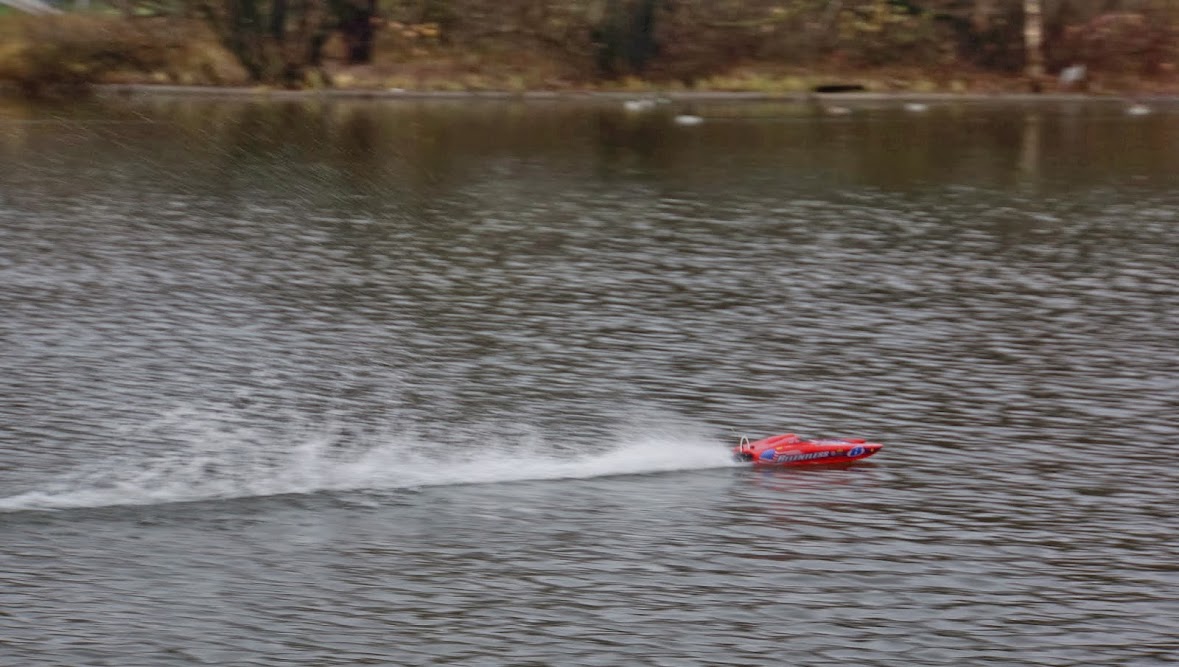

    Ну вот и познакомился красный дракончик с влажной средой. Вчерашний пуск прошел успешно! Кто еще не видел - ниже видео.
    Был очень сильный ветер и большие волны, но меня это не остановило и было принято решение несмотря ни на что запускать лодку.
    осталось попробовать еще на спокойной воде и потихонечку увеличивать радиус винта, запас есть, скорость будет выше.
