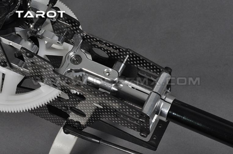

Ну, обещаный небольшой отчетик о приехавшем наконец "Metal Tail Boom Mount"
Сделан качественно и добротно.
Конички нуждаются в шайбочках для прицезионной настройки.
Хвостовая балка входит сразу с небольшим натягом, после даже небольшого зажима болтами - стоит "мертво"!!!
После установки внутрь фюзеляжа контакт с шестерней авторотации очень хороший, зазор минимален (наверно повезло ).
Площадки которые держат вертикальный вал (на нижнем фото внизу слева), одеваются очень плотно, легко и без заеданий.
Но есть и засада.
Болты которые крепят эти площадки весьма специфичны (не даром их не показали на этой фотке), мало того, что они имеют утолщение под шляпкой в виде цилиндра ~2мм высотой (для центровки площадки), так они еще и под звездочку Т-9!!! Этих болтов всего два, сверху и снизу. Нижний болт использоваться будет крайне мало и со временем его можно поменять с верхним местами.
При срезе коничек замену можно без проблем сделать не разбирая хвост, но сняв главную шестерню (а ее все равно снимать, если срезало конички то вал обычно тоже менять нужно ).
В остальном очень достойный девайс облегчающий жизнь пилоту

    Использую такой Metal Tail Boom Mount - доволен.Брал из-за того что было не удобно менять конички в пластиковом.По опыту испольования могу сказать следующее:
    - Хитрые винты наверно есть смысл сразу заменить на нормальные
    - Боковой шип,что входит в прорезь балки отлетит при падении на хвост,но он и не сильно нужен.
    - При сборке надо внимательно смотреть ,какой стороной надевается верхняя часть,она не симметрична.На фото например,где верхняя часть "открыта" - она стоит неправильно!

    Я поставил внутрь черный алайновские конички с меньшим модулем зуба из расчета, что срезаться будут конички в редукторе быстрее, чем в кейсе.
    Я лЁтаю 480ку с распущенными углами хвостового ротора, и было два случая среза коничек в кейсе при резких перекладках по шагам в инверте хвостом вперед в ветренную погоду. При этом зазор там был выставлен идеально. Видимо при сильных нагрузках пластик деформируется слегка.
