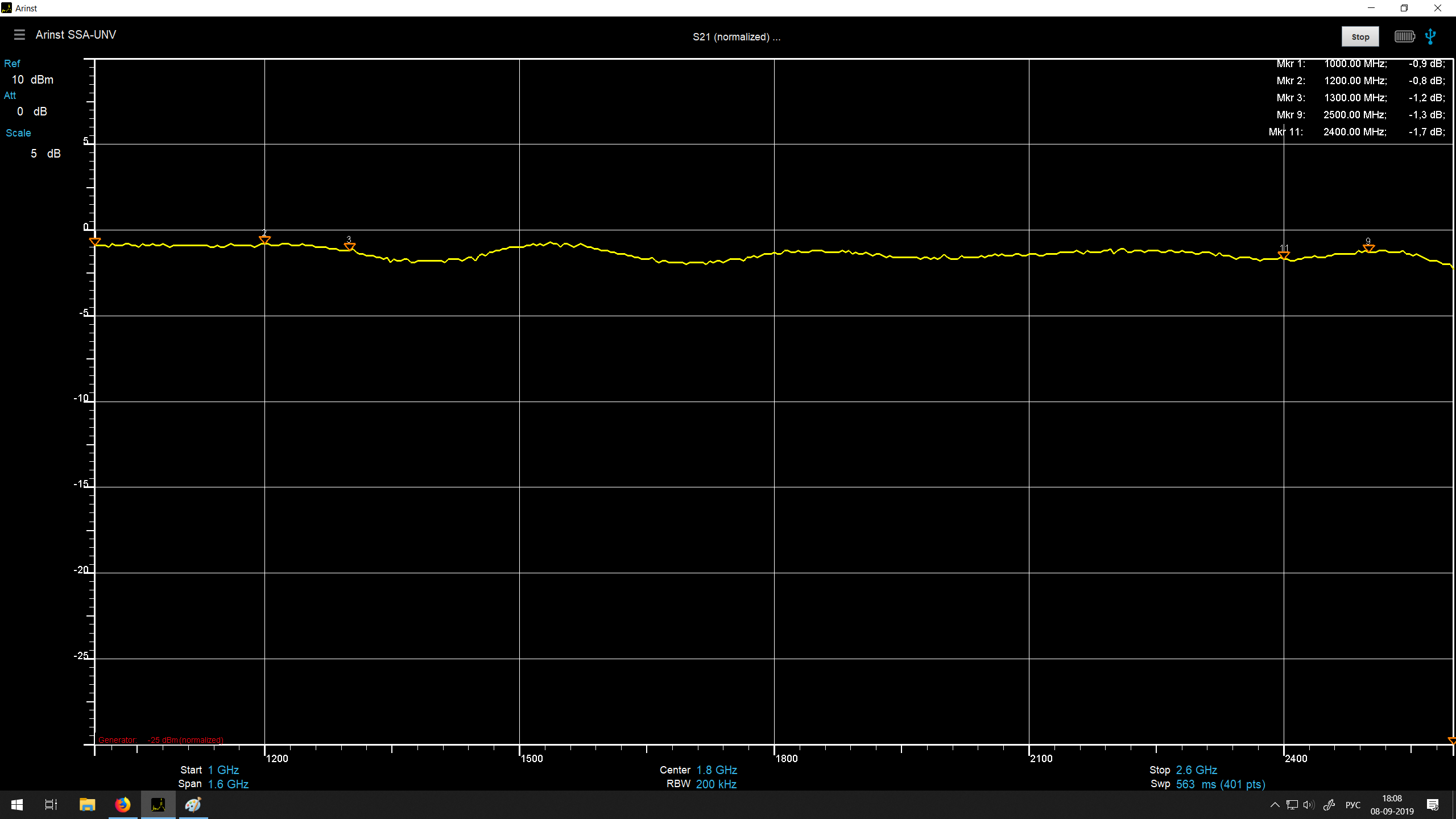

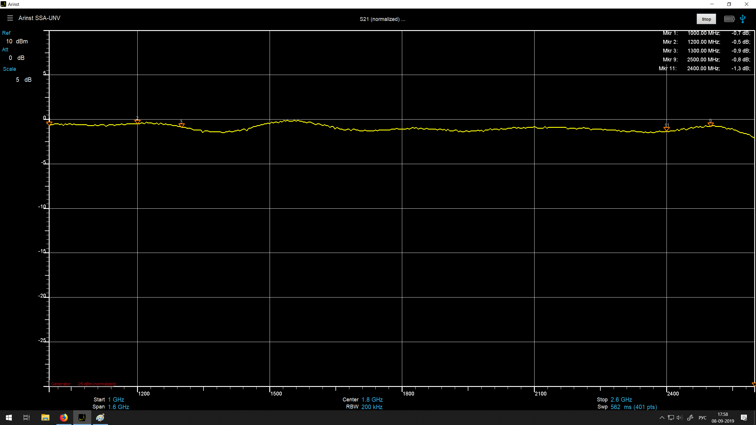

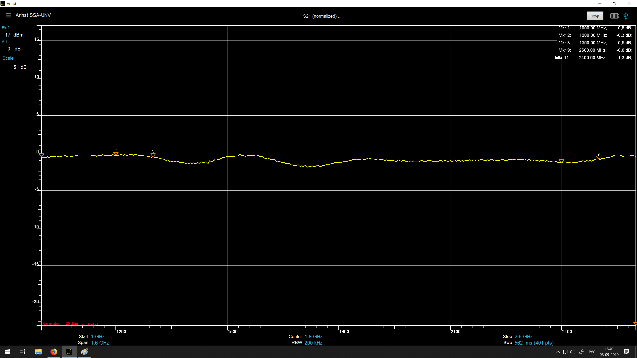

После распайки ВЧ части.
Что получилось по потерям вход-выход диапазон 1000-2500 МГц
Для 4-х антенн
Для 6-ти антенн
Для 8-ми антенн
В целом все три можно эксплуатировать до 4 ГГц. Та плата, что на 4-ре антенны она до 8 ГГц, но требуется корректировка емкости для согласования, пока 4-6 ГГц у неё сильно нелинеен. Пока все оптимизируется для диапазона 1.2ГГц.

Потери вносимые блоком с учётом разъёмов для диапазона 1.2ГГц:
для 4-х ~0.4 дБ, для 6-ти ~0.7 дБ, для 8-ми ~0.9 дБ.
