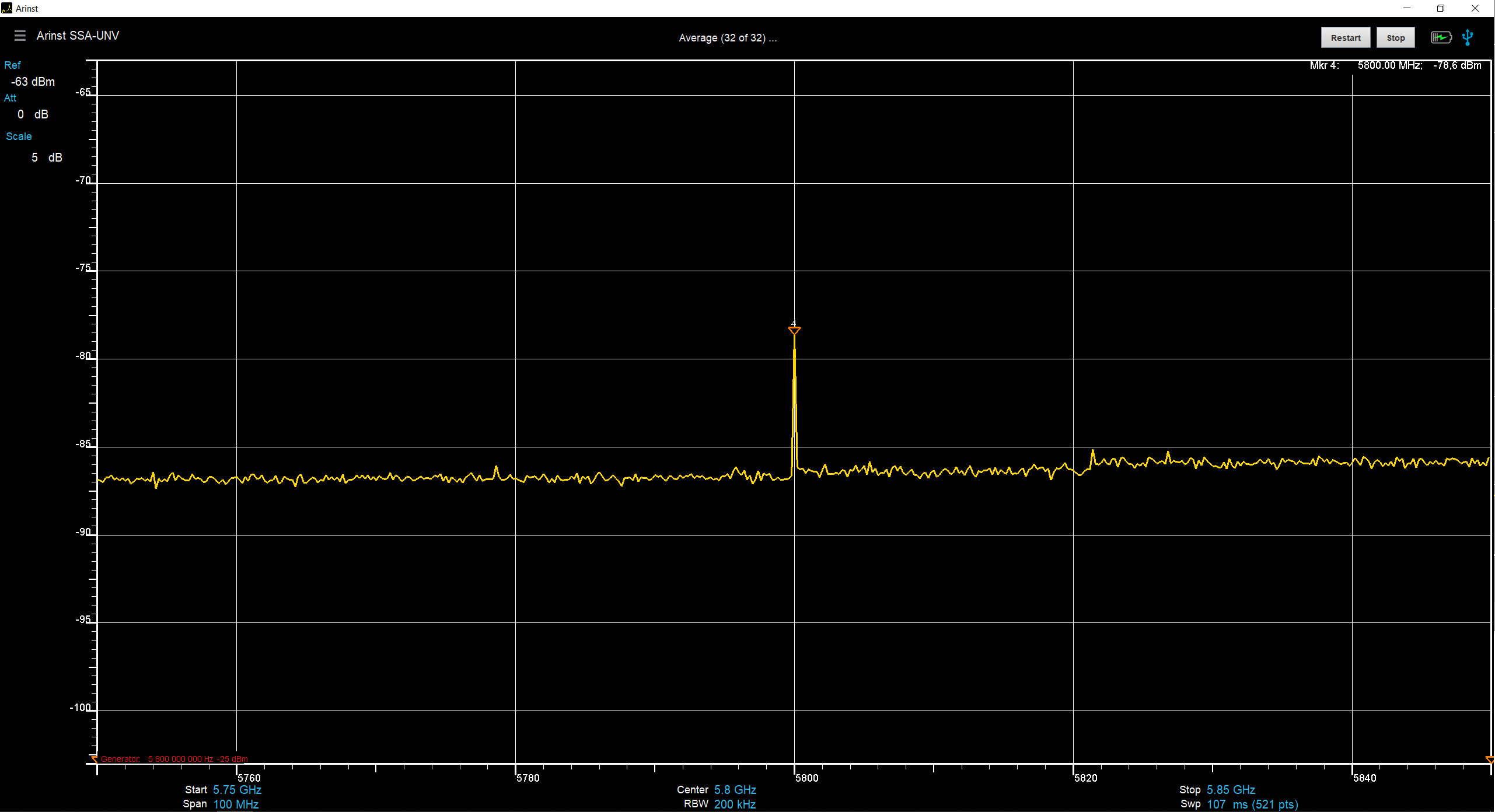

Примеры усиления слабых сигналов.
Для примера была выбрана частота 5800 МГц, с уровнем сигнала -114 дБ (под уровнем шумовой полки измерительного приёмника).
Т. е. при уровне сигнала -114 дБ на частоте 5.8Г усиление составило 36 дБ, а соотношение сигнал шум ~9дБ.
