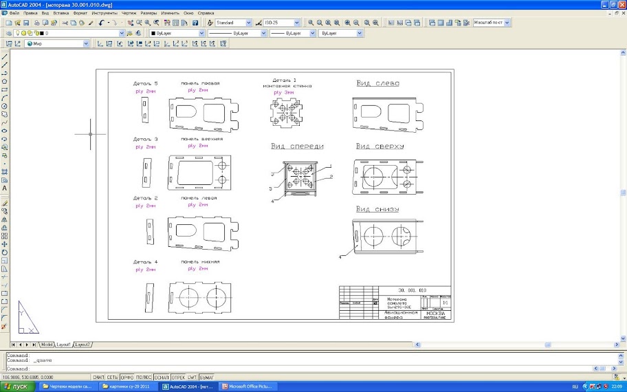

Для ремонта или восстановления, в случае аварии, начал делать чертежи на данный самолет. По этим чертежам можно будет изготовить нужную детальку или восстановить разбитую часть самолета. Все чертежи сделаны в AutoCad 2004. На данный момент готовы следующие чертежи:
  1. Общий вид модели
  1. Доработан чертеж моторамы
