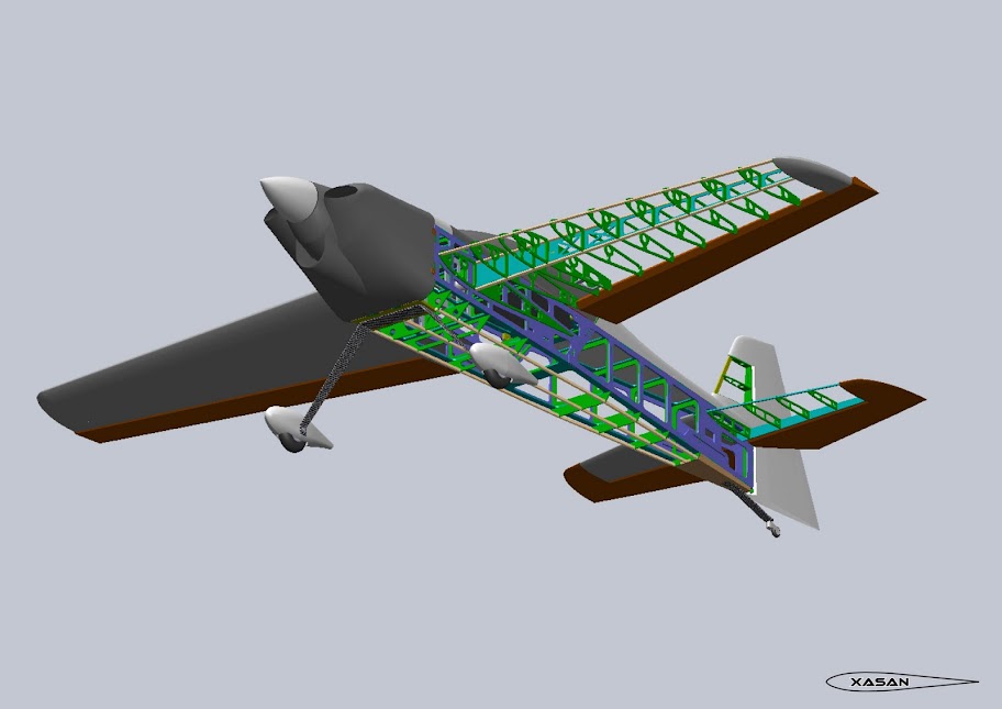

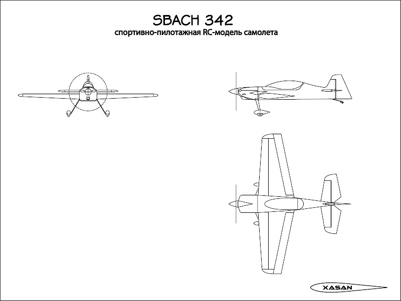

Конструкция модели разрабатывалась совместно со знакомым моделистом из Чехии. Конструкционные материалы - фанера, бальза, пленка и стеклопластиковые детали( капот, обтекатели). На модель были разработаны чертежи в АвтоКаде 2004, сделан электронный макет в программе SolidWorks 2010. Детали нарезаны на фрезерном станке с ЧПУ.
Общий вид модели
электронный макет модели

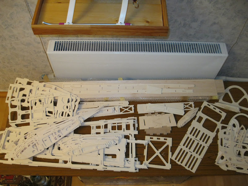

детали из легкой фанеры нарезанные фрезой
Фюзеляж почти собран, все детали идеально совпали, подгонять ничего не пришлось. Гаргрот, капот и фонарь еще не сделаны. Все в процессе. Консоль крыла, на фото ниже, просто собрана, еще не склеена.

    Очень хорошо выглядит.
    Сколько весит нарезка?
  2. Аватар для XASAN
    Нарезку, я не взвешивал. Фюзеляж, что на фотографиях выше, в таком виде весит 900гр.
    Взлетный вес планирую 6700 - 7000гр.
