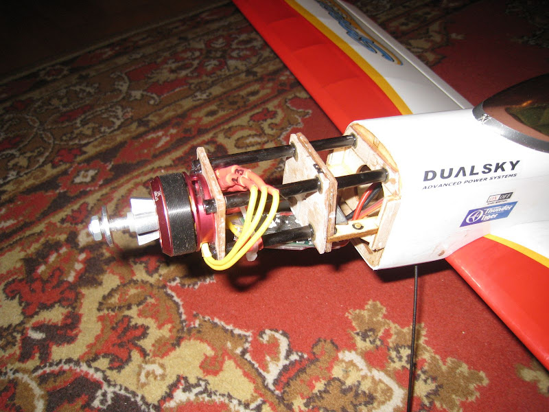

    Ну, вот и закончился очередной сезон 2010г с теплыми деньками. На доработанном самолете Spree Sports от Kyosho совершено большое кол-во вылетов, опробованы некоторые фигуры высшего пилотажа, проверена надежность сделанных изменений. Самолет мне понравился, после доработки, самолетом стало приятнее управлять т.е. я добился от него того, что мне было нужно. Других изменений я больше не вносил, все и так устраивает. Недостатков по мотораме из углепластиковых труб и крепление крыла на пластиковых винтах, я не выявил. Все оказалось надежным и подтвердило свою целесообразность. После полетов на больших и тяжелых самолетах, на мелколетах уже не очень хочется летать, поэтому эта бальзовая винтомоторная мелочь, наверное, останется единственной в моем парке ЛА.

    Чтобы снять такой противовес в 120гр и выровнять центровку решил удлинить мотораму. Можно было еще сдвинуть аккумуляторы вперед, но я уже не стал этим заниматься. Моторама была удлинена на 50мм см. картинку:
    На мотораму установил регулятор и пришлось всетаки еще 15-20 грамм оставить грузика только так центровка вышла где надо.
