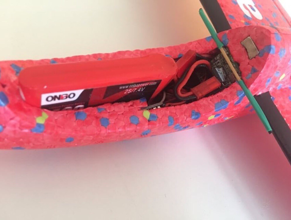

  20. Аватар для ALM
    Привет. Двигатель приклеил за винтики что были к нему в комплекте. Регуль и приёмник в нише под крылом. Крыло у первой модели усилил прутиком карбона 1мм, на второй модели уже не делал этого. Больше подробных фоток https://photos.app.goo.gl/79KcBF3CJRatGeMp9

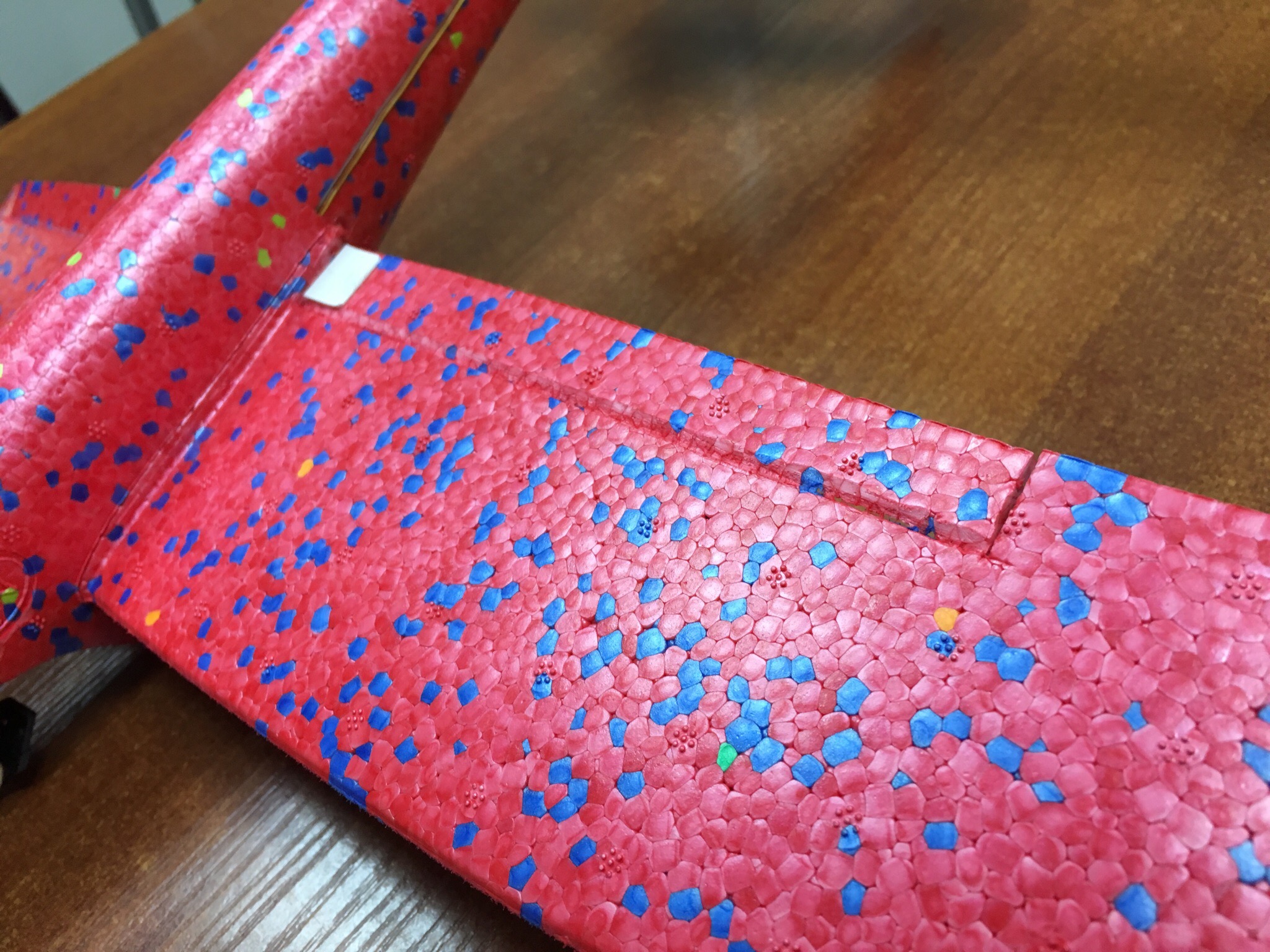

  21. Аватар для Brik
    посмотрел, прикольно! А прикручивали двигатель прям к пенопласту винтиками? А с выкосом заморачивались? Смотрю еще из фюзеляжа пенопласт выбирали, имеет ли это смысл? и по навеске элеронов, просто прожигали не до конца паяльником и за счет этого недожега они и держаться?

  24. Аватар для ALM
    Моторчик приклеил за винтики. Выкос- мотор «дует» немного вверх. Выбирать полости в фюзеляже особого смысла нет, он стал на 9гр легче но при этом заметно хрупкий. Навеска рулей, да просто прожигал и шкуркой подшкурил .
