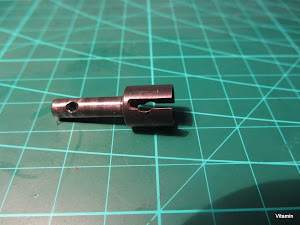

2. HPI использовали очень плохой метал на чашках приводов, на них очень быстро появляется износ.
Можно сразу прикупить более качественные чашки от HotRacing. Ссылки буду приводить на сайт производителя, по номерам деталей легко найти их в иностранных интернет-магазинах и на ебее (не бросайтесь сразу заказывать апгрейд, дочитайте до конца пункт 2):
Быстрее всего изнашиваются задняя чашка коробки HPI106437 - замена SSXS41C (в комплекте сразу задняя и передняя) - брать обязательно, сток изнашивается очень быстро.
На остальных чашках износа практически нет, приведу информацию просто для сведения:
Чашки дифференциалов под центр. кости HPI101229 - замена SSXS41A
Чашки дифференциалов под кости колес HPI101230 - замена SSXS41M
Чашки с осями колес HPI101228 - замена SSXS39
В принципе, если есть желание в дальнейшем улучшать модель, то вместо SSXS41A можно приобрести (сразу или через какое-то время) центральные карданы HPI106730, а вместо SSXS39 карданы колес HPI106709 или по-дешевле (но не менее качественные) карданы от HotRacing SSXS288. На мой взгляд карданы лучше передают момент, чем система чашка-кость.
