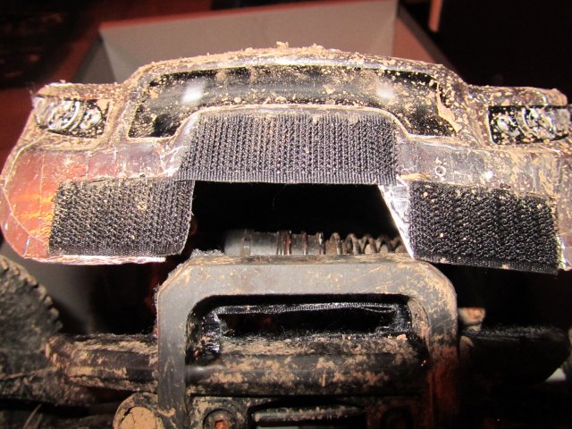

A: 1) кузов стирается довольно быстро, что бы избежать трат на покупку нового, можно на основные трущиеся поверхности прикрепить материал, который стирался бы вместо кузова, нужен жёсткий материал, армированный скотч стирается буквально за пару проездов на крыше по асфальту до дыр. ещё кузов спереди иногда задирает на бампер и со временем начинает трескаться и рваться, что бы этого не случилось, можно сделать следующее:
