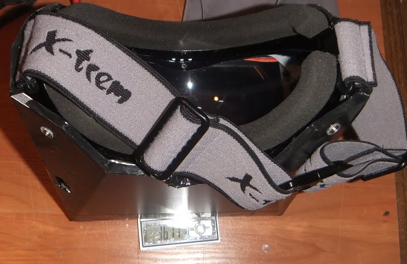

Размещаем матрицу, контролер и кнопки, а также линзу. Линзу я разместил на расстоянии 85мм от матрицы, но вам нужно будет самим найти наилучшее расположение линзы в зависимости от вашего зрения!
Для облегчения веса с контролера я убрал все разъемы кроме HDMI который можно использовать для полетов в симуляторе.
Вес без мотоочков 234гр
Теперь закрываем крышку и прихватываем ее термоклеем, потом по шву я проклеил черным скочем, но можно и затянуть все в пленку под карбон
После этого вставляем мотоочки и закрепляем их 4 винтиками.
Два нижних видны на фото
Вес шлема в сборе 361гр
Подключение к видеосигналу и питанию я сделал через один экранированный провод, что на мой взгляд удобнее. Если нужен звук в шлеме, то возможно вставить минидинамик и добавить 2 жилы в кабель. Есть место и под Хедтрекер и под приемник от шарков для беспроводного варианта.

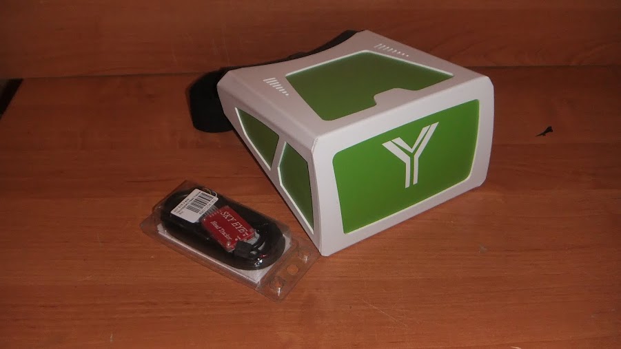

Для тех кто хочет купить шлем, есть сайт с новым дизайном шлема из ПВХ пластика.
Вес пластикового шлема 330гр.
